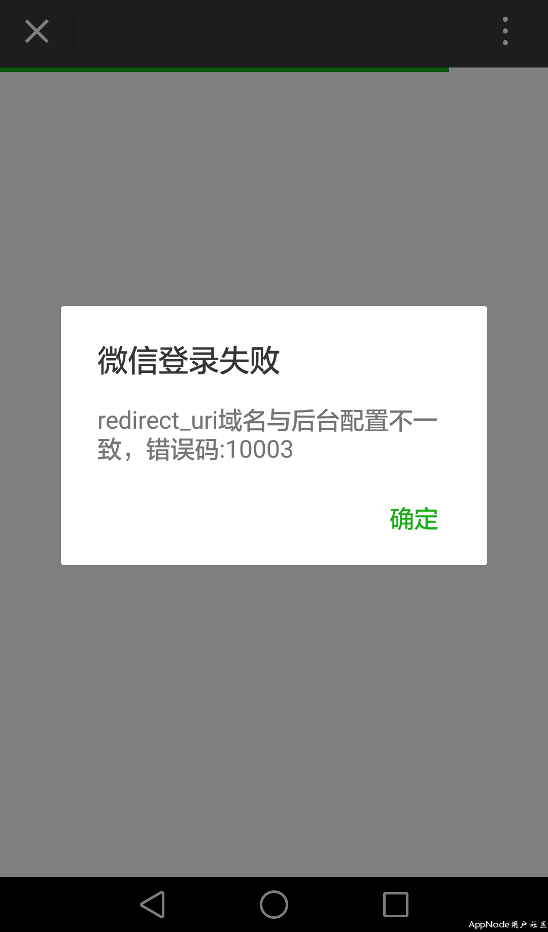

redirect_uri域名与后台配置不一致,错误码:10003,如图所示:
前端访问域名为:uc.test.com
后端2台服务器,域名均为:uc2.test.com
反代请求浏览大致如下:
浏览器 -> 前端服务器(https://uc.test.com/) -> 反代 -> 后端服务器(https://uc2.test.com/)
如果不做反代负载均衡的话,就不会报这个错误,这是为什么呢?

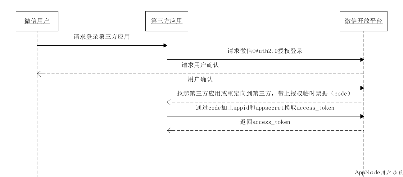

首先得看看微信的登录验证时序图:
上图来自:网站应用微信登录开发指南
但是这个问题其实和这个时序图没什么关系,因为使用 Fiddler 抓包发现:
