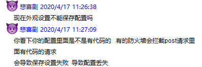

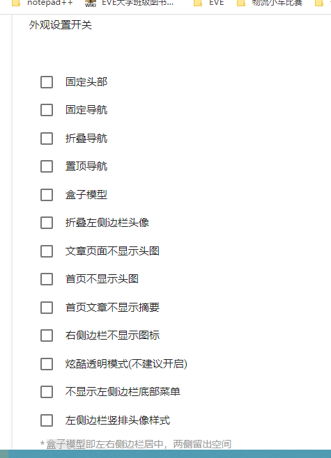

    typecho博客使用handsome主题,在开启cc防护攻击后,在主题的后台保存配置后配置文件被清空。如果不开cc防护攻击则不会出现这个情况。
    据作者分析
    但在启cc防护攻击日志内并没有拦截日志,因此可能是在某一环节,保存的参数被丢弃。
