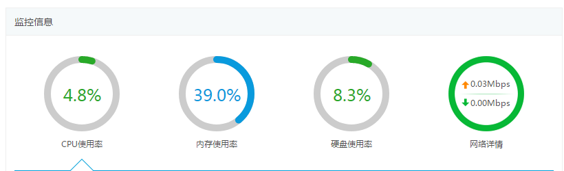

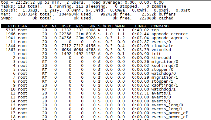

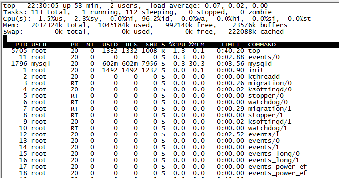

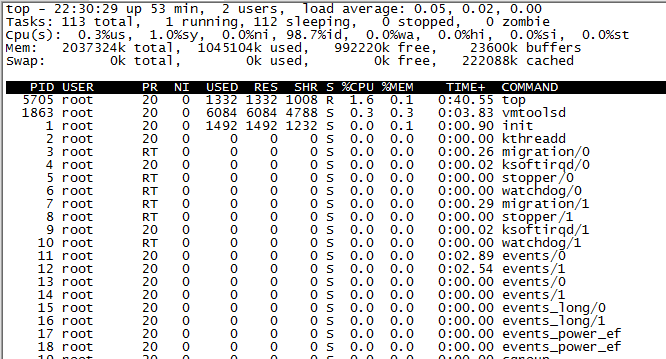

2018.7.20号晚上9点左右,网站不能访问,ssh查看top后appnode面板以及网站相关服务各种重启。
然后我重启服务器,都不能恢复,尝试手动启动也没用,还是自动关闭。
附件有top截图以及云服务器面板截图。
希望appnode官方给一个解决办法。

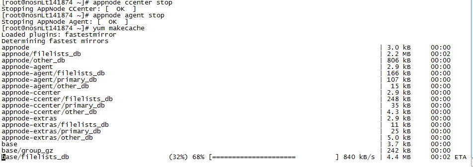

  • 虚竹 2018-7-20
    看日志像是你的系统中有其它yum在运行,先把appnode全部停止:
    appnode ccenter stop
    appnode agent stop
    然后查看下yum命令是否能正常输出:
    yum makecache
  • 魅影 2018-7-20
    好像是可以的。已经停止掉面板。。

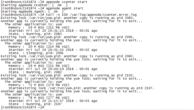

  • 虚竹 2018-7-20
    yum makecache 命令执行结束后,再启动appnode,并且查看日志:
    appnode ccenter start
    appnode agent start
    tail -n 100 /var/log/appnode/ccenter.error.log

  • 虚竹 2018-7-20
    你的输出看起来不太对劲啊,tail -n 100是输出最后100行,怎么你输出的还不满100行。
    如果没有敏感数据,直接把 /var/log/appnode/ccenter.error.log 文件上传上来看看。
    另外,看下日志 /var/log/messages 是否有 appnode 被意外中止的日志:
    tail -n 100 /var/log/messages

  • 魅影 2018-7-20
    引用 11
    ccenter.error.log
    日志和我发的是一样的。
